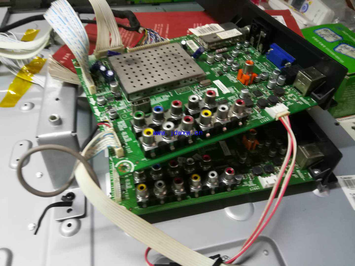

 楼主| 发表于 2018-7-23 18:28 | 显示全部楼层
今天一台板型号和屏都一样,全部代换了,故障还是一样,可以肯定是屏的问题。
